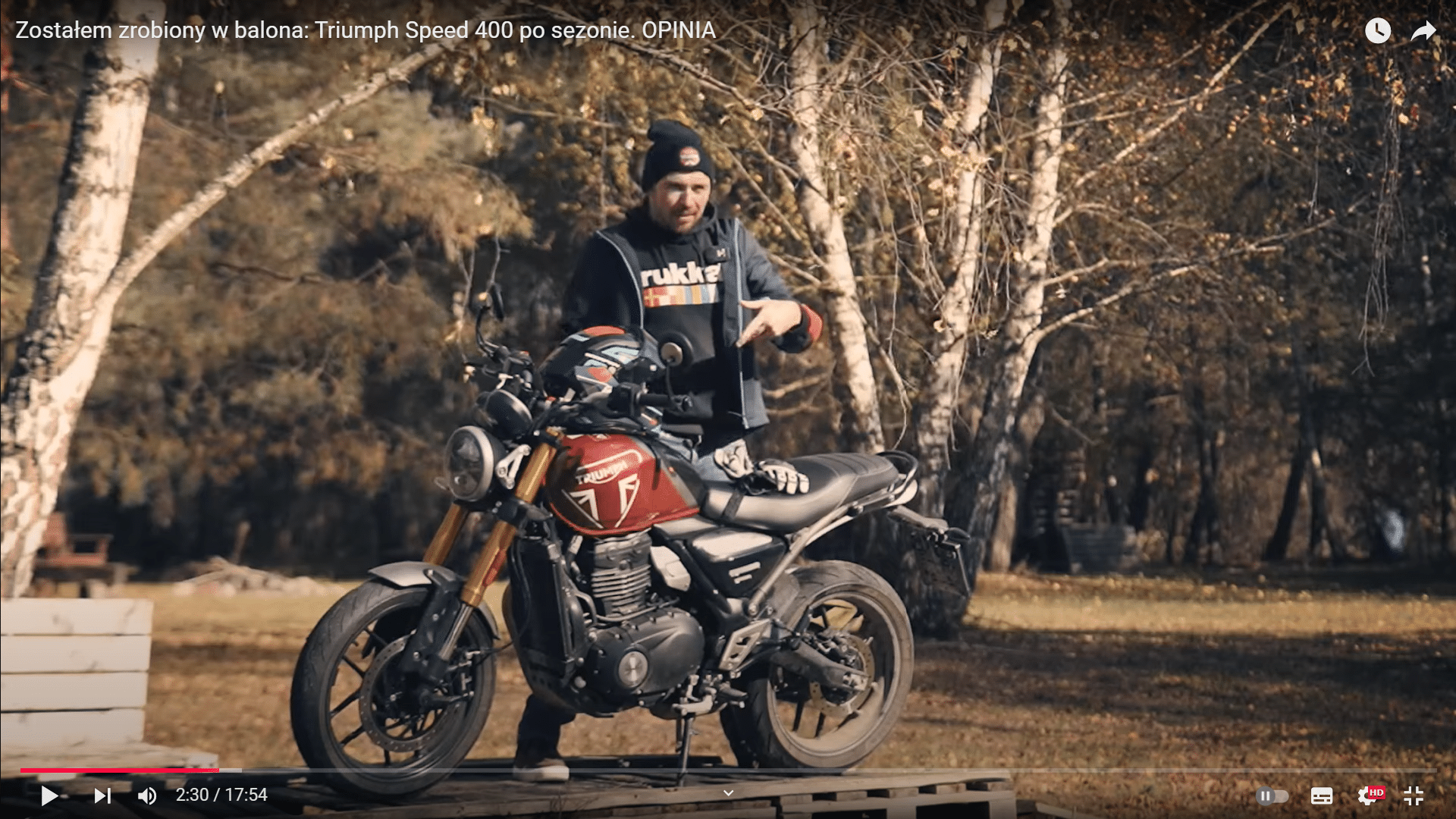

Obejrzyj recenzję Triumpha Speed 400:
Triumph Speed 400 naszym okiem
